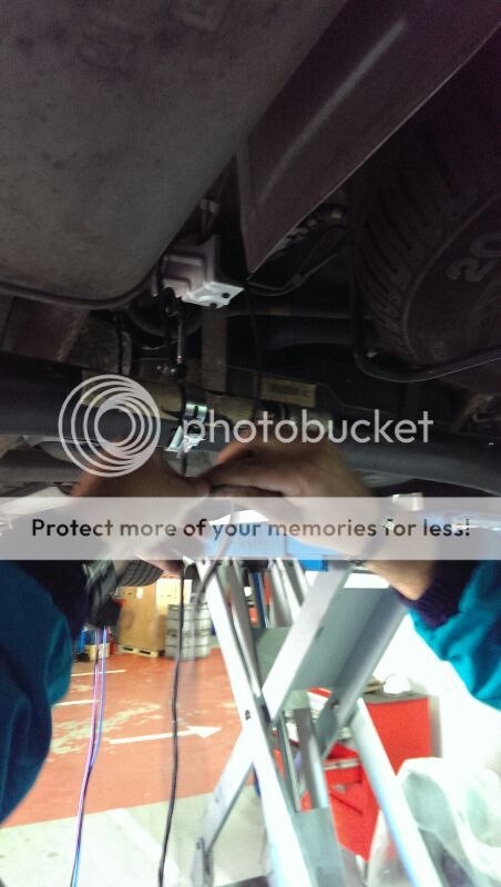

Paso 1 – Instalación de sensor de nivel (mejor con elevador)
 El sensor de nivel va ubicado entre el chasis y puente trasero, tiene poco misterio, solo se debe de disponer de las tuercas originales, las cuales se introducen en su alojamiento en el chasis. Tiene forma adecuada para que no giren, se pone el sensor, y se aprietan los dos tornillos. Seguidamente, se pone la pieza que se ancla en el chasis, que son dos partes que abrazan el puente al apretar un tornillo que las une. Una vez todo en su sitio, se ancla el brazo del sensor a la pieza del puente
Seguidamente preparamos la instalación eléctrica para lo que debemos tener el conector adecuado para el sensor. Para los que no lo sepan, dicho conector  o similar (se puede diferenciar en alguna pestaña a recortar) se encuentra en muchos Opel, por ejemplo en cualquier sensor de nivel de Astra H, Zafira B. Vectra C, así como en los sensores de guiñada del ESP en los Astra H y Zafira B (por donde el freno de mano), y en mas de lo mismo de los Astra G (delante del asiento del conductor)
Los pines a usar del sensor son los 1, 4 y 5, y el resto deben estar vacios y protegidos contra humedad, tambien los que llevan cable. En estos colocaremos tres cables de 6 metros de largo de distintos colores y los anotaremos, para saber luego cual poner en cada pin del conector del faro izquierdo.
Lo importante ahora es poner los cables de forma que la instalación parezca de serie, para eso los tres cables se encintan con “coroplast” y se meten por dentro de un tubo corrugado original de Opel (yo lo pillo de desguaces, del morro/torreta derecha de astra G ( es ideal para esto), y se pasa al interior por el pasamuros que hay justo delante, y que sale entre los asientos de la segunda y tercera fila.
Luego, deberemos llevar el mazo por el lateral hasta la zona de los pedales, y salir al vano motor, bien ahora, o después del desmontaje de componentes. Luego ya diré como los conectaremos.
 Elegiremos cualquiera de los pasamuros, a saber:
- por el pasamuros que hay junto al servo (derecha)  para lo que es recomendable quitar el plástico de la caja de aguas.
- Por el pasamuros por el que salen el resto de cables, que si no me equivoco sale junto a la punta de chasis izquierda, para lo que es necesario desmontar bateria y apartar el bote de expansion del refrigerante.
 Una vez en el vano motor los llevaremos hasta el conector del faro izquierdo, siempre bien encintado con "coroplast" y si queremos por dentro de tubo corrugado, de forma que no se note la ñapa.
Fotos del montaje:
